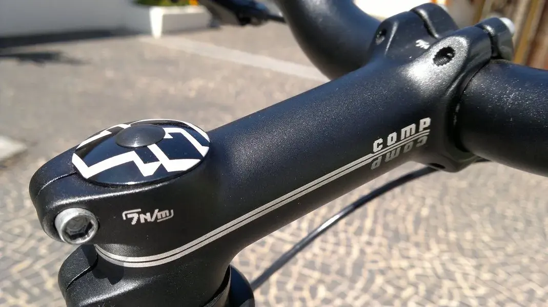

-Mesa bTuin em alumínio forjado preto.

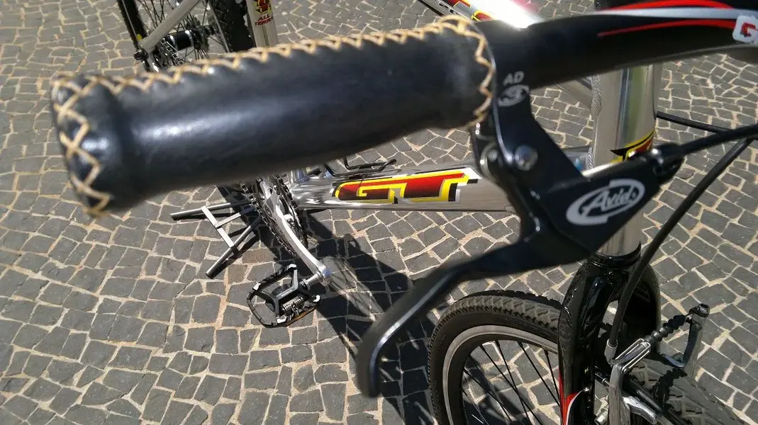

-Handlebars Gios 31,8 x 680mm preto.
-Manoplas Brooks em couro.
-Brake Levers Avid AD3 preto.

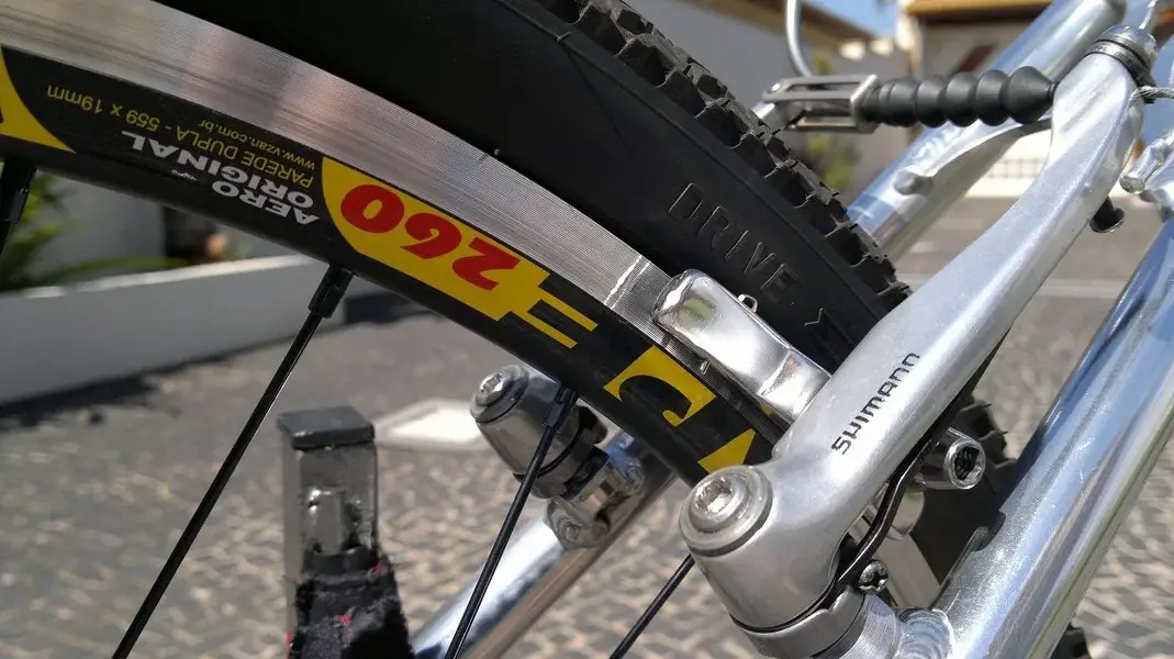

-Brake V-Brake Shimano Deore BR-M600 polido

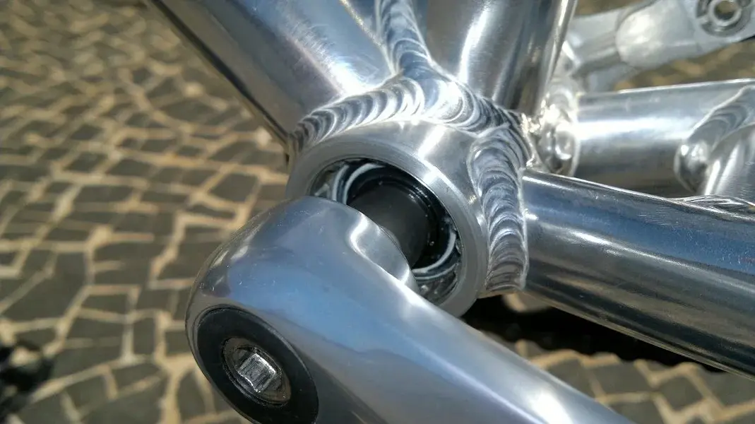

-Bottom Brackets Shimano BB-UN26 110mm rosca inglesa.
-Cranck Sugino 44T.

-Rim Vzan Escape 260 preto fosco 32 furos.
