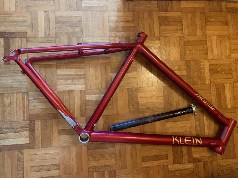

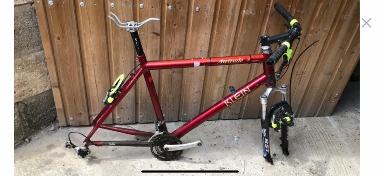

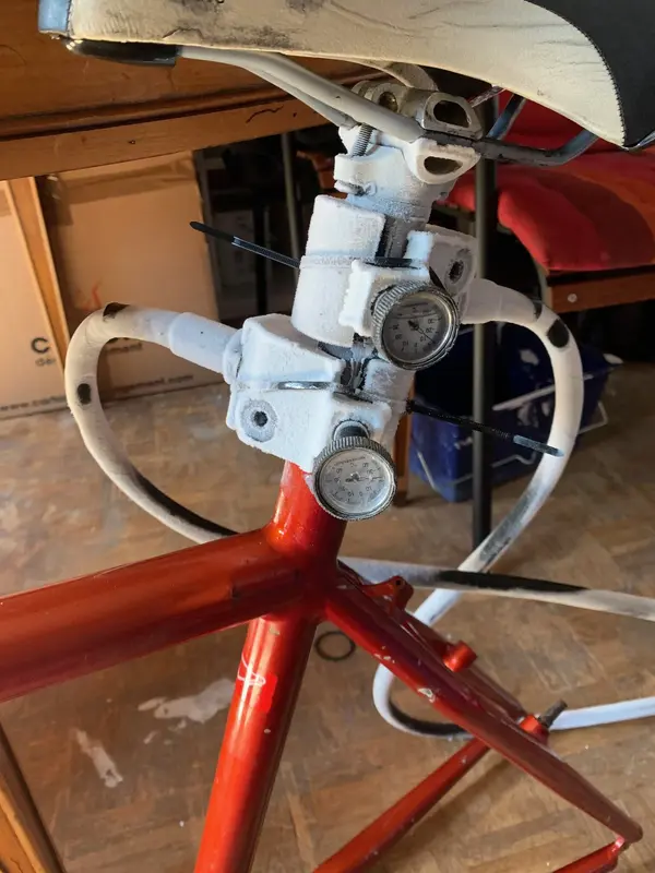

Enfin, après 30 ans, j'ai une Klein Atittude de 94 (je vous en reparlerai bientôt) :).
La tige de selle était bloquée, j'ai fait un extracteur, ça a parfaitement fonctionné, photos à suivre.
Je voudrais le construire avec sa tige et sa fourche.
Il me manque actuellement une fourche pour un 22", joint de direction et entretoises, bouchon et aussi le collier.
Pour le collier, si personne ne veut en vendre ou n'en a de disponible, serait-il possible de me donner les mesures exactes en métrique pour pouvoir en fabriquer un nouveau, cela ne semble pas très compliqué.
Merci d'avance.
Dom

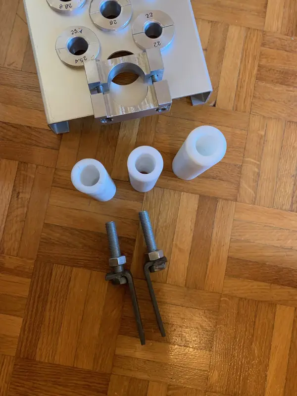

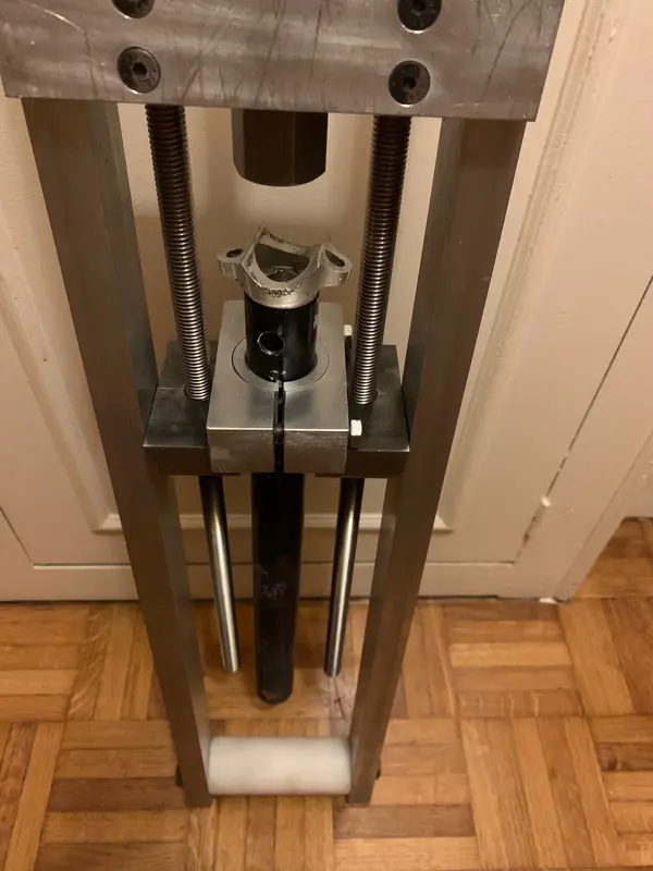

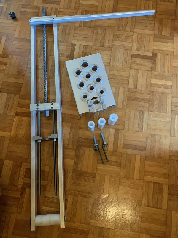

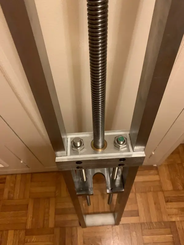

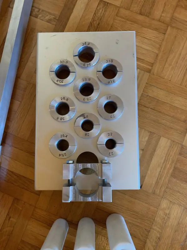

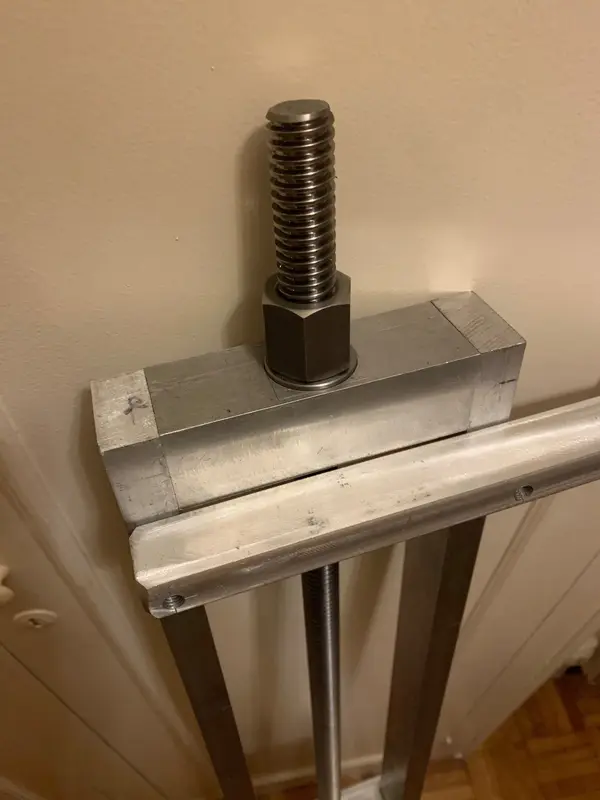

IMG_7974 2.jpeg Here is the tool I was talking about above
I searched on google to get info, tried the anti-seize, nothing, I tested the cold so that the aluminum seat post retracts and comes off, nothing (the seat post was retracted in the frame 30 cm, that's a lot), but I was determined, so I made a quick puller.
It worked perfectly, but its operation was neither simple nor practical, so I looked a little on the net and found some guys on the net who made an extractor and shared the information, it was very interesting , so I said to myself here in Paris a lot of people have the problem, and no one has the solution, I just had to make a simple and effective tool.
I was inspired by their work and made some improvements, I attach some photos and let you judge.
